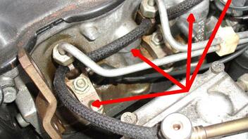

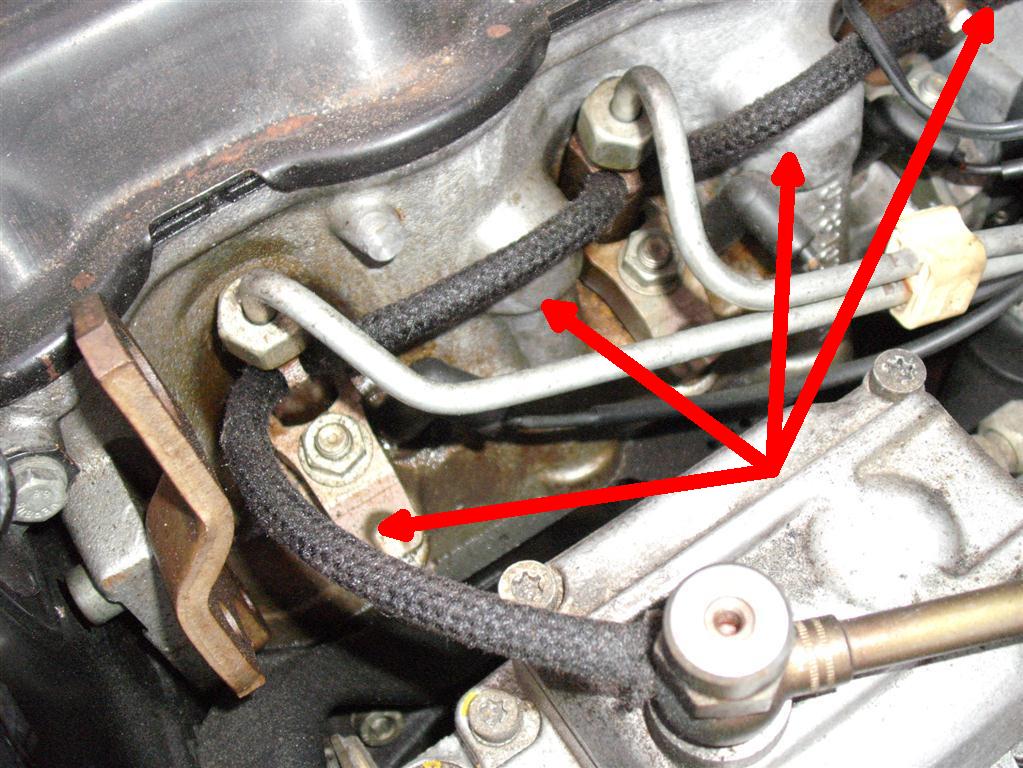

  • Hi,
    ich habe das selbe Problem letztes oder vorletztes Jahr auch gehabt. Da tauschte ich die alten Rücklaufleitungen meines TDIs
    weil die nach über 20 Jahren nicht mehr gut aussahen. Nach kurzer Zeit (ca. 1 Jahr) wurden die undicht. Hab sogar ein Foto gemacht.
