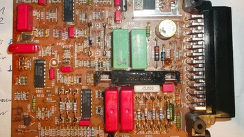

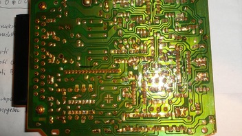

  • Ich hab jetzt mal das Steuergerät zerlegt und etwas analysiert. Unten Bilder.
    Stromaufnahme liegt ohne alles bei 50mA. Habe mir am Auto die Pinbelegung für den Drucksteller, das Stauscheibenpoti und den Temperatursensor am Stecker der Jetronic rausgeklingelt. An Pin 10 und 12 hängt der Drucksteller. Pin 12 hängt über 30R an den geregelten 8V, Pin 10 wird über einen Transistor gegen Masse geschaltet. Also nichts was den Drucksteller umpolen kann. Denn ich bin davor ausgegangen, dass der Drucksteller ohne Strom neutral ist, und bei positivem Strom anfettet und bei negativem Strom abmagert. Die im Reparaturleitfaden angegeben +10mA (schwankend) hab ich als eine Art Sicherheitswert gesehen, die im Falle eines Steuergeräteausfalls den Notlauf sicherstellen. Jetzt macht das ganze auch mehr Sinn: 10mA ist der Wert, bei dem sich der Drucksteller neutral verhält. 0mA macht komplett zu, theoretisch kann bis zu 160mA durch den Drucksteller fliessen. Das sollte für die sibirische Winternacht reichen. An den Pins für das Stauklappenpoti messe ich 8V, Masse und den Eingang der in die Regelelektronik geht, also so wies sein sollte. Ist halt komisch das an den Steckern für Drucksteller und Stauscheibenpoti nichts ankam. 12V lagen zwar am Steuergerätestecker an, aber das Multimeter stellt ja keine Belastung dar. Werds morgen mal mit ner richtigen Prüflampe versuchen. Achja: Der Temperaturgeber am Kühlstutzen hat etwa 10k, das ist doch viel zu viel für die etwa 10-15° die es in der Werkstatt hat? Hätte eher so um die 3k erwartet. Gemessen zwischen seinen beiden Anschlüssen, gegen Masse hab ich vergessen. Laut Klingeltest hängt aber einer davon eh auf Masse.
