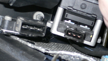

  • Habe mir für meinen ABK eine neue Zündspule gekauft: NGK 48000, U1001. Passt lt. NGK und anderen Portalen.
    Tut sie in der Realität aber nicht, jedenfalls net bei meinem Audi 80, ABK, Bj. 94. Der Stecker, der zur Zündspule führt, ist zu breit.
    Was ist denn jetzt falsch: der Stecker oder die Spule? Gab es baujahrabhängige Unterschiede? Und wie schließe ich die Spule jetzt an, vielleicht den alten Stecker ab und einen anderen Stecker dran (und was für einen)?
    edit: das Bild zeigt die neue (rechts) und die alte Zündspuleneinheit
  • Du hast die spule für das alte zündsystem (BIS mj94) gekauft, brauchst aber die spule für das NEUE system (AB mj94). Da ist der stecker anders (wie du siehst). Ich geb dir nachher mal die nummer von der die ich noch rumfliegen habe (die auf jeden fall passt), danach kannste dann ne neue bestellen wenn du keine gebrauchte willst ;)
  • wahrscheinlich brauch ich ja gar keine neue Spule, habe die neue nur auf Verdacht gekauft (als Problem haben sich aber mittlerweile wohl defekte Isolierungen an der Lambda-Sonde herausgestellt). Und wenn einem mehrere Teilefinder genau 1 Spule anbieten, dann kann man dem normalerweise trauen ... die andere Bauform hat mich net irritiert, ist ja immer wieder mal ein bissle anders
