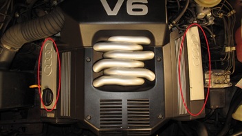

Also nur die beiden Zylinderkopfhauben (wie VW es wohl nennt) runter. Dichtungen tauschen und wieder rauf oder gibt es was zu beachten oder was, was man gleich mittauschen sollte?
