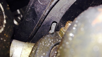

    Wenn ich es mit meinem doch recht ungeschulten Auge richtig sehe, ist das Nockenwellenzahnrad (Markierung) fluchtig mit der Oberkante der Ventildeckeldichtung und die Kerbe auf der Riemenscheibe NICHT übereinstimmend mit dem Nippel auf der ZR Abdeckung (guter centimeter davor?!). Würde ja bedeuten das der Riemen übergesprungen ist. Wenn ich mir einen neuen samt Wapu und Spanner zulege, wie kann ich nach der Demontage die OT Punkte richtig aufeinander bringen? Einfach vorsichtig die KW weiter drehen den 1cm?
    Die Verteilerkappe muss bei dem 93er NG auf 12° vor OT, richtig?

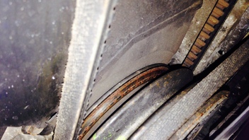

  • Ich habe meine Selbstdiagnose noch ein mal fortgeführt und muss etwas korrigieren. Der Zahnriemen sitzt doch richtig.
    Die KW habe ich anhand des Sichtfensters (Getriebeglocke) auf "0" gestellt und die obere Zahnriemenabdeckung habe ich demontiert (auch um zu gucken wie gut er gespannt ist).
    Die Kontrolle über die Riemenscheibe scheint etwas ungenau zu sein ;)
    Zahnriemen lässt sich zwischen NW und Wapu gerade so um 90° drehen.
    Verteilerfinger steht mit dem Anfang des Kontaktes auf OT Kerbe bei 12° (Sichtfenster Getriebe). Scheint also auch OK zu sein.
