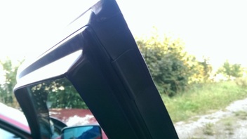

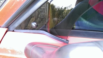

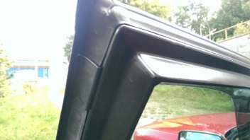

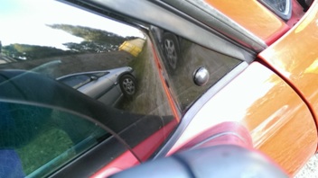

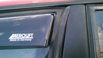

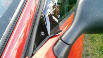

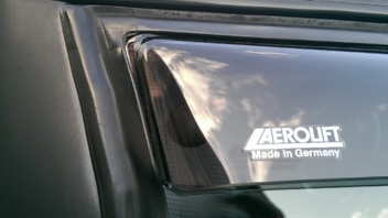

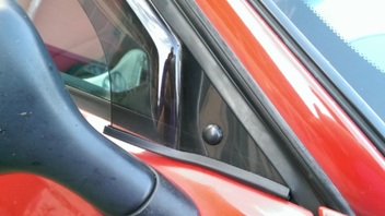

  • Ich habe heute über die Arbeit (wir verteiben die Dinger an Bullifahrer) bei der Herstellerfirma angerufen und einen sehr netten Techniker ans Telefon bekommen.
    Endlich sind die Abweiser montiert!
    Hier Bilder der ganzen Schose - Vielleicht hilft es ja irgendwann mal einem ähnlich verwirrten Audibesitzer wie mir! ;)
    Wichtig:
    - vorne an den Spiegeldreiecken müssen die Abweiser auf der Karosseriekante aufsitzen, sie werden nicht in den Schlitz zwischen den Türblätern eingeschoben!
    - die Klammer muss von innen an die Außenkante des Türrahmens an den Übergang zum Gummi eingeklipst werden. Sie muss wirklich hörbar einklipsen und auf der richtigen Höhe montiert werden da der Abweiser sonst keine feste Führung im Gummi erhält. Die Klammer schliesst an ihrer Unterkante mit der Unterkante des Abweisers ab.
    - die Abweiser müssen vorne am Spiegeldreieck mit einer Schraube fixiert werden. Um den richtigen Sitz zu erreichen hab ich den gesamten Abweiser mit dem Gummihammer bei geschlossener Scheibe nochmal vorsichtig in den Fensterrahmen eingeklopft und unten am Spiegeldreick etwas zum Fahrzeug hin gedrückt, damit dieser gut auf der Kante der Karosserie sitzt.
