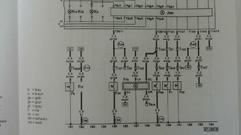

    Lampe leuchtet immer noch also muss irgendwo ein Kabel an masse kommen....
    Hat da einer von euch eine Idee wo das sein könnte?
    schalt plan von Tacho (welches Kabel für was ist wäre schon nützlich...) und von Kofferraum wäre auch interessant
    welches Kabel für was ist.... Schon mal danke für die antworten...

    Hast du eventuell mal mit dem Gedanke gespielt, das das KI eine Meise hat? Und dann schneidet man die Kabel nicht einfach durch, sondern trennt beiderseits die Steckkontakte und prüft mit einem Digitalmultimeter einfach mal nach, ob ein Kabel nach Masse durchgeht, welches nicht nach Masse durchgehen soll/darf. Und sollte eines dabei sein, kann das an so vielen Stellen nicht vorkommen, sondern meist dort, wo Blechteile in der Nähe des Kabelbaumes sind.
    Weiter sieht man auf dem Schaltplan, das es 2 Öldruckschalter gibt, und beide völlig unterschiedlich Arbeiten. Der 2,5bar ist ein Schließer, der 0,3bar ein Öffner. Das kommt nicht von ungefähr. Ziehst du die Kabel beide ab, leuchtet die Lampe. Ist ja logisch.

  • Also hab ich gemacht von sensor bis zum Tacho nix Leider ;(
    Auto war und ist total Schrott. Wollte ihn mir halt herrichten, da mir ein 80er immer leid tut, wenn er in presse kommt....(werde ich auch noch :D)
    Mit dem Tacho ist es so eine Sache, es war keiner beim Auto dabei....hab aber 4 verschiedene getestet (von meinen anderen Autos, alles 2,6 und 2,8), aber bei allen ist es das gleiche: Lampe leuchtet....
    morgen schau ich noch mal wegen Kabel...
    da ich das ws gr (weis graue) Kabel nicht finde, von mir ist da ein schwarz graues Kabel da.....
