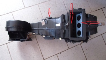

  • Hab den Mist auch gerade hinter mir, allerdings hatte ich wegen WT sowieso das ganze cockpit raus. Nur den Rand abzudichten wird dir nicht reichen, diese Klappen (es sind insgesammt 3) haben Löcher und die musst du wieder zukleben sonst bläßt es ständig raus.
    Aber hier gibts ne Anleitung wie das auch bei eingebautem A-Brett funktionieren soll, getestet hab ich´s nicht.
  • Bin ich mir nicht ganz sicher, wie gesagt ich hatte den Lüftungskanal komplett raus, wenn du es geschafft hast den Kanal in zwei Teile zu zerlegen kommst du an 2 von den 3en auf jeden Fall ran. Aber an die, die hinter den 3 Lüftungsgittern in der Mitte vom A-Brett sitzt, könnte schwierig werden.
    Angehängt mal ein Bild um sich das besser vorstellen zu können.
