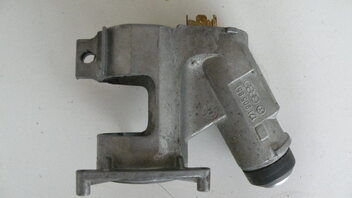

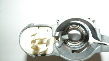

Wie komme ich an den zapfen ran ?
Batterie ist neu funzte ja vorher auch. Steuerkabel messen wie? Habe ich doch schon gemacht allerdings wo es ab war
Zündanlassschalter müsste doch funzen wenn vorne was ankommt oder?

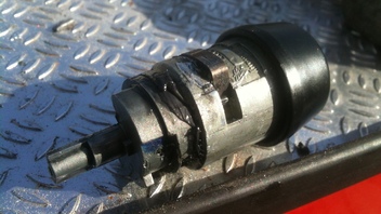

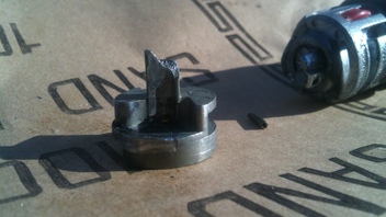

ZAS ausbauen und von hinten mal mit nem Finger fühlen ist der einfachste Weg.- abgeschert

Wie bekomm ich den zas raus?
