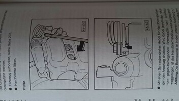

Hi,
wo macht man diese "Grundeinstellung" genau. Besonders interessiert mich wo genau der Schraubendreher hin kommt um die Feder vom Bremskraftregler vorzuspannen.

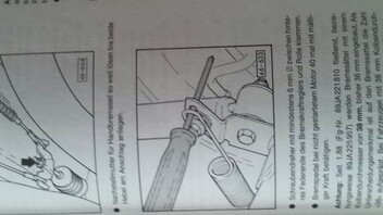

Moin BB..
Habe das hier im Reparaturbuch gefunden :
Grüße
Manchmal stiftet so ein Reparaturhandbuch aber auch wiklich nur Verwirrung.
Hermann
Hab nun schon einige Belagwechsel hinter mir.... ohne das beschriebene Grundstellgedöns
und nie negative Auswirkungen gemerkt .... muss ich mir nun Sorgen machen ?
Ich sag ja, manchmal stehen Sachen in den Büchern, die die Welt nicht braucht. Das einzigste ,auf das ich achte, ist das das Handbremsseil nicht zu stramm eingestellt ist und das der Hebel am Sattel ganz am Anschlag anliegt.
