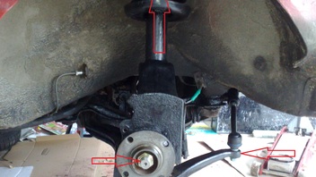

  • Servus
    Ich weis nicht in wie weit sich B3 u. B4 unterscheiden.
    Beim B3 (angehängtes Bild) löst man das Traggelenk unten, die Zentralschraube (Nabe) und die Spurstange. Danach machst du die Schraube oben am Dom etwas auf damit du das Federbein bewegen kannst, drückst mit dem Fuß den Querlenker nach unten und ziehst das Federbein noch vorne über die Welle. Dann eben noch die Welle vom Getriebe losschrauben.
