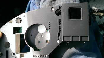

Ich habe eine Audi 80 coupe Typ 89 b3 ng 2,3l. Hab aus dem selben Auto (Spender) den innenraum kabelbaum + die minicheck Anzeige ausgebaut und in meinen eingebaut. Nun hab ich das Problem das mein kombiinstrument nur noch warnblinkleuchte, Uhr und der drehzahlmesser ( allerdings viel zu wenig Drehzahl anzeigt) angezeigt werden, sonst nichts. Sicherungen sind alle heil. Stecker am Tacho ok und drauf. Hab auch keine Klima. Kann mir einer helfen ?

hattest Du vielleicht einen UN4 Tacho drin und hast aus dem Spenderfahrzeug einen VDO bekommen??? Das funktioniert nämlich nicht!
UN4 oder VDO ist egal! Aber zwischen 4/5 Zylinder und V6 gibts Unterschiede, das funktioniert nicht richtig.
Bei dir scheint mir der Spannungskonstanter durchgebraten zu sein.

Aber gleich bei beiden tachos oder sitzt der nicht am Tacho ? -
Na ja, bei beiden Tachos halte ich auch für unwahrscheinlich. Dann dürfte wohl die Sicherung Nr. 12 hinüber sein!
