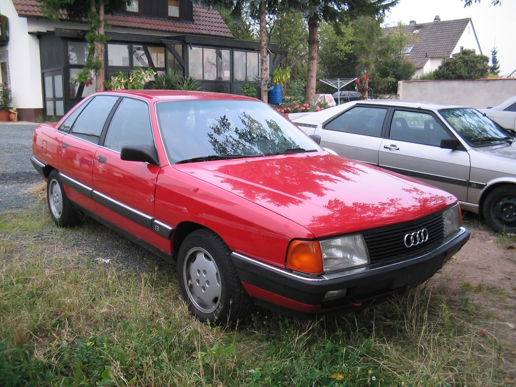

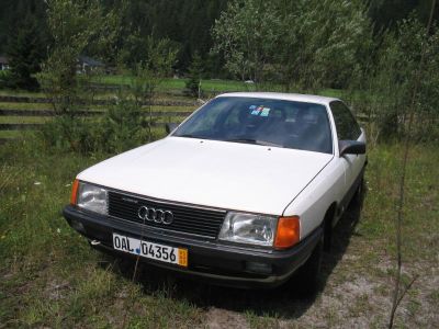

  • Das sind Nebelscheinwerfer. Die 200er Scheinwerfer haben den Vorteil daß sie wesentlich besser aussehen als die vom 100er, sozusagen so wie beim Audi 80 mit den primitiven Scheinbwerfern und dem Audi 90...
    Die vom 200er haben Fernlicht und Abblendlicht geteilt.
    Hier Bilder der vergleichsweise primitiven 100er Front
