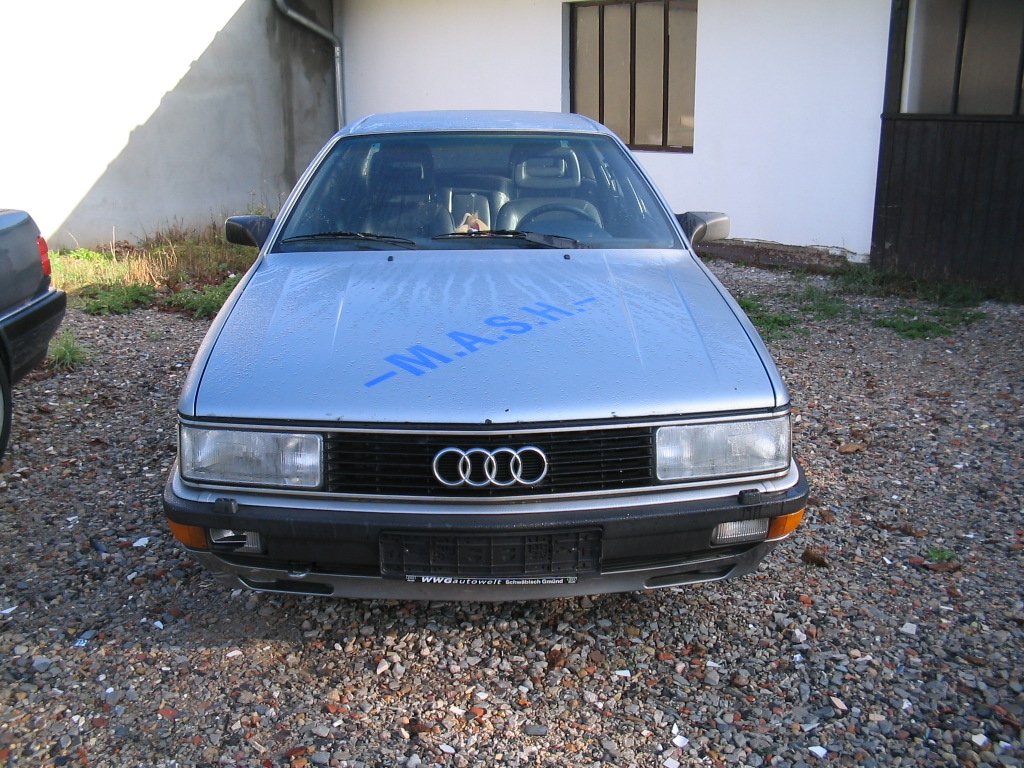

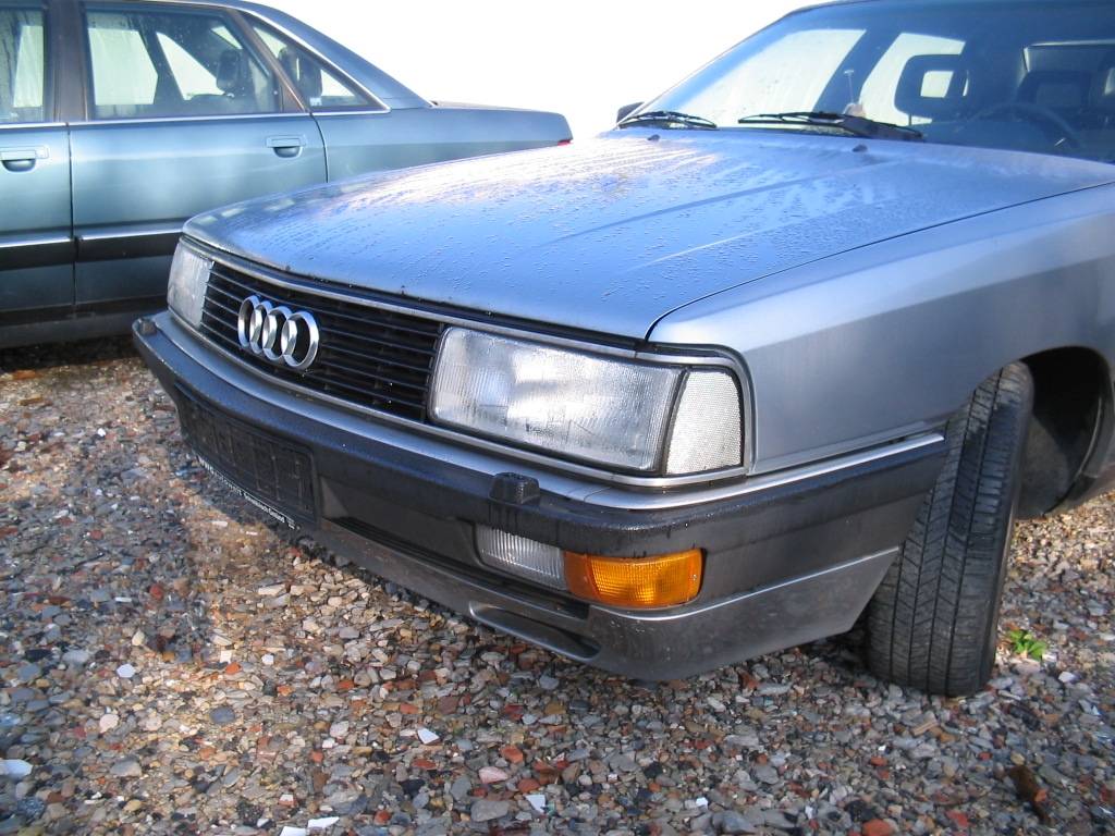

Der Wagen in Deinem link hat 200er Scheinwerfer (welche richtig was wert sind wenn der Zustand gut ist) und die Spoilerlippe vom 200er 10v, allerdings fehlt die dazu passende Stoßstange (mit den Blinkern), wo hat der Wagen also die vorderen Blinker? (die hellen Teile neben den Scheinwerfern sind Blenden)
Und generel was sagst du zu dem Wagen?
Und die weissen da unten könnten das denn keine Blinker sein ?
Haben die 200er leuchten vorteile
Die Front hat also nichts mit quattro oder Frontantrieb zu tun sondern mit Audi 100 und Audi 200...
So sähe eine komplette 200er 10v Front aus
Dann könnte man fast davon ausgehen das der Wagen nen unfall hatte..
Ich meine warum baut man sonst eine front um ? -
Weil manche sie schöner finden...da die 200er front doch etwas mehr kostet.
Vllt hat er in der Stoßstange noch Blinker nach gerüstet im nebler oder so...da och nicht glaube das jemand ohne Blinker fährt
