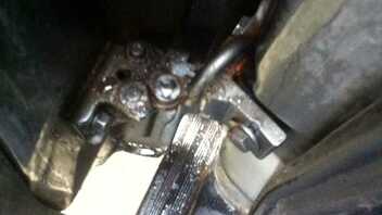

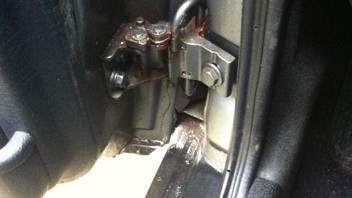

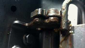

    Frage: Hat jemand ein funktionierendes leichtgängiges Türscharnier (Fahrertür, siehe Foto), das er mir überlassen könnte?

  • Was damit ist? - Man muß sich von innen fast "dagegenwerfen" um die Tür aufzubekommen und sie geht auch schwer zu. Aufmachen von aussen funktioniert aufgrund der anders wirkenden Kraft natürlich besser.
    Und Kriechöl wie WD-40 direkt an die Scharniere, das müsste doch Wunder wirken? :thinking: :hmm: Das Scharnier ist nur der einzelne Bolzen hinter den 2 Arretierungen wo der Federbügel drauf drückt.
    WD40 ist kein Kriechöl. Das Zeug schmiert nicht lange.
    Ich würds mit Universalfett versuchen. Wenns nichts hilft besorgst du dir eben ein gutes gebrachtest (neu kosten die knapp 100,-) oder du tauscht es gegen das Scharnier der Beifahrerseite aus.
    Dann hat der Mitfahrer das Problem :phat:
