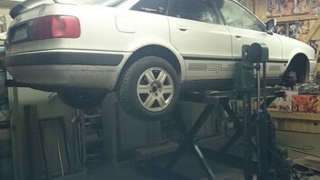

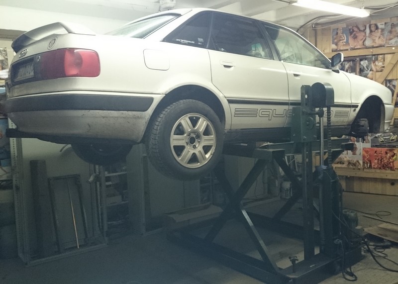

Der Platz ist das Problem.
2,72 m Höhe würde noch funktionieren. Die meisten Bühnen haben zwar über 3 m aber vereinzelt sieht man auch Hersteller die welche mit 2,60 m anbieten...
Die Breite mit 2,80 ist das Problem. Alles darüber ragt bereits in die 2. Garagenhälfte. Da kommt es zwar auf 10 oder 15 cm an, aber die meisten Bühnen haben doch um die 3,20 - 3,30...
Bühnen wie die Twinbusch wären für meine Zwecke genau das richtige, v.a. weil ich mich nicht um die Verankerung kümmern muss und der Boden unberührt bleibt.
Aber mit den Preisen kann ich mich ganz und garnicht anfreunden, wenn man mal schaut was neue 2-Säulenbühnen kosten.
und für das Geld bekommt man dann eine Hubhöhe von 1 m
Von einer Doppelscherenbühne ganz zu schweigen ![]()
