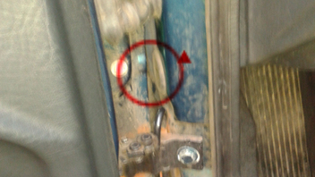

Nun habe ich mir dann mal die richtigen Türkontakte vorgenommen.
2 davon sind komplett defekt. Drücker abgebrochen.Was mich nur verwunder: So wie ich hier des Öfteren gelesen habe soll auf der Beifahrerseite nur ein kabel am Türkontakt dran sein.
Bei mir sind es aber 2.
Genauso wie auf der Fahrerseite. -
Jepp, jeweils eine Leitung geht zum Steuergerät fürs SSD/elktr. Fensterheber und das andere zur Innenleuchte vorn.
Muss ja, der Schalter verbindet die 2 Kabel ja wenn die Tür offen ist damit der Strom fließen kann.
