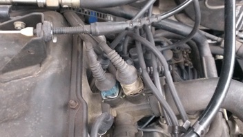

mein Audi 80 geht ca. 2-3s nach dem Starten wieder aus. Erneutes Starten danach geht nicht.
Nach einer Wartezeit von 3-4 Minuten startet der Motor wieder, durch Gas geben bleibt der Motor auch an.
Zündkabel und Zündspule wurden schon erneuert.
Das Problem tritt auch nicht immer auf, jedoch verstärkt seit dem es kälter geworden ist.
Ich hoffe ihr könnt mir Hinweise zur Problemlösung geben.
Es handelt ich um einen Audi 80Avant
1,6l 74kW
Baujahr 94
Motorkennung ADA
