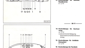

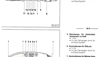

also wenn ich da richtig sehe brauch ich 3 für den DZM 3 für den Tacho 2 für Tank und Wasser
macht 8 benötigte Birnen und 7 sind es
also geht mir dann eine ab oder bin ich jetzt bescheuert
1 für die Digital-Uhr......
