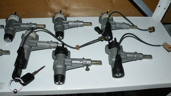

  • Ist denn das Schloßteil defekt (Stift abgebrochen) oder der Zündanlasschalter (der elektrische Teil) defekt?
    Prinzipiell passen auch die Teile vom B4 sofern es nicht von einem Automatikfahrzeug in einen Wagen mit Schaltgetriebe eingebaut wird und es nicht von einem der letzten B4 mit integrierter Lesespule für die Wegfahrsperre stammt (wobei auch dieses im Typ89 passen würde wenn man den Stecker ignoriert)

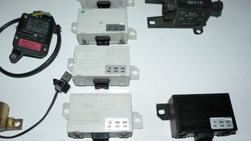

  • Wenn es ein Typ89 ist, so hat er vermutlich die Conlog-Wegfahrsperre bei welcher ein Plastikstift in eine Buchse (wird meistens in einen der Blindschalter in der Mittelkonsole montiert) gesteckt wird um die WFS zu deaktivieren.
    Diese Conlog- Wegfahrsperre wurde in den 90er Jahren von Audi als Nachrüstmöglichkeit vertrieben und eingebaut, sollte es sich um dieses System handeln, so hat das Zündschloß auch keine Lesespule, das gab es erst ab ca. Modelljahr 95.
    Solltest Du tatsächlich dieses Schloß suchen, so hätte ich es gebraucht für deutlich kleineres Geld als von Dir geschrieben auf Lager, aber ich bin mir sicher daß Du dieses System nicht hast, das gab es beim Typ89 noch gar nicht.
