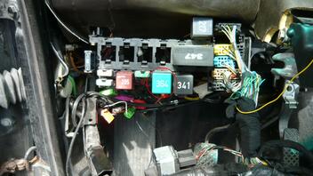

    es gibt neue Infos. Ich habe heute mal den ADAC gerufen, bin eh Plus Mitglied, und wollte eigentlich so den Fehlerspeicher auslesen lassen. Für diese alten Modelle haben die gelben Engel natürlich keinen Adapter dabei, der Speicher konnte also nicht ausgelesen werden. Dafür hat der nette Herr aber einige andere Sachen geprüft.
    Höchstwahrscheinlich liegt das Problem im Sicherungskasten. Das Relais Nr. 8, welches für die Startsperre zuständig ist schaltet nicht durch. Auf der 30 liegt kein Massestrom an, wenn Zündung an ist. Nur beim Starten liegt Strom an. Wenn nun 87 auf 30 gebrückt wird, dreht der Anlasser, aber auch nicht mehr. Mit dem Relais drin arbeitet das Hauptrelais und auch die Benzinpumpe läuft an.
    Zudem hat er rausgefunden, dass anscheinend keine WFS vorhanden ist, da er keine Lesespule hinterm Zündschloss gesehen hat. Diese müsste allerdings relativ groß sein und direkt zu erkennen. An der WFS kann es so also wohl nicht liegen?
    Lesespule bzw. Adapter-Leitungssatz für die Lesespule lässt sich ohnehin nicht mehr direkt von Audi beziehen, war heute mal in einer Vertragswerkstatt, um das zu prüfen.
    Jemand Ideen / Anregungen? Könnte es trotzdem am Kabelbaum hinten links im Kofferraum liegen? Will den ungern wechseln, wenn's eh nicht daran liegen kann.

  • Ich hab auch nichts an meinem Zündschloss, weil die DWA und WFS über die ZV-Pumpe und dem Relais 364 läuft. Laut meiner Tabelle auf audi-80-wiki.de ist Relais 364 nämlich für die DWA und WFS zuständig. Schau mal nach, ob du ein solches Relais hast. Vielleicht macht das ja mucken.
    Hier die komplette Tabelle: http://www.audi-80-wiki.de/main/index.php?title=Relais
    Die Wegfahrsperre läuft bei mir rein über das System der Zentralverriegelung und Diebstahlwarnanlage. Ich hab ja keinen Transponder und somit auch keine Lesespule.
