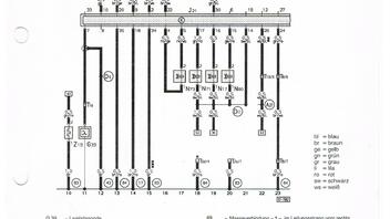

Also ich hab den schlauch der zigarre zusammengedrückt. Die drehzahl hält sichjetzt aauf der normalen lldrehzahl. Hab mal den anschluss durchgemssen. Da bringt er gar keinen strom. Hätt mir jemand zufällig n stromlaufplan dafür?

Ja, zufällig hab ich den da.... :-))
Gruss
Perfekt danke :))
