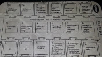

Die Sicherungs- und Relaisbelegung steht auf dem Deckel der Zentralelektrik (Sicherungskasten).

Alles anzeigenSteht auch groß auf dem Kasten drauf..
Relais für Startsperre (Brücke bei Schaltgetriebe)

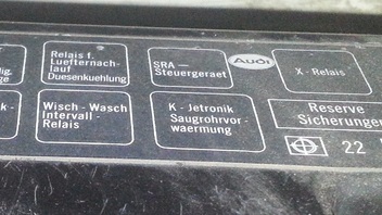

So war gerade an der Karre. Und habs mal abgelichtet. Eigentlich kommt da für mich nur das "Automatik-Relais" in Frage.
Richtig. Das erste Bild gehört ja auch zum Zusatzrelaisträger im Fahrerfußraum und nicht zum Sicherrungskasten. Die Brücke sitzt aber eben im Sicherungskasten.
Machs einfach raus, und setz die Brücke ![]()

Denk daran, nach dem Entfernen des Relais die Brücke einzusetzen..sonst geht wieder nix ![]()
