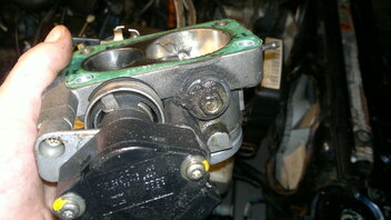

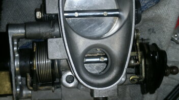

    Für meine DK habe ich mir jetzt auch ne neue Dichtung und Schrauben besorget, die andere konnte ich ausdrehen zum Glück. Dann werde ich mal Fotos von der DK hochladen. Mein LLRV vibriert übrigens auch...dachte immer, dass das vibrieren dazu da ist, um die Haftreibung zu überwinden, damit es NICHT hakt!! Das gibt es bei Flugzeugen auch an diversen Baugruppen, wie z.B. in der Quersteuerung. Die Vibratore sorgen dafür, dass nichts hängen bleibt. Vllt kann man das ja auch auf das LLRV übertragen!?!?

    Bei der Drosselklappe habe ich versucht das DK-Poti aufzumachen, allerdings habe ich das dann gelassen, weil ich den Deckel nicht beschädigen wollte....hab es nicht aufbekommen. Beim Anbau der DK habe ich eine neue Dichtung verwendet.

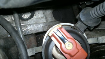

    Das Kabel kann aber trotzdem gebrochen sein, die Kerbe auf der Schwungscheibe muss mit der Bezugskante vom Sichtfenster übereinstimmen und dann muss die Mitte vom Verteilerläufer auf der Kerbe vom Zündverteiler stehen. Oder die Null muss durch die Bezugskante vom Sichtfenster halbiert sein und die Verteilerläufermitte ca 4mm vor der Kerbe in Uhrzeigerrichtung stehen. Bei VCDS brauchst du kein Emulator, das läuft unter XP, Vista, Win7.

    EDIT: Sam meinte die stimmen. Stell ich den Zündwinkel am Läufer ein? :stick:
    EDIT2: Vor der Kerbe in Richtung Uhrzeigersinn heißt also die Mitte des Läufers muss 4mm rechts von der Kerbe sitzen, wenn man drauf schaut!?

    Der Zündwinkel wird durch lösen der Klemmschraube SW 13 M8 durch Drehen des Verteilers gemacht, Drehen in Uhrzeigerrichtung Richtung Spät, Drehen gen Uhrzeigerrichtung Richtung Früh. Ja ist richtig, oder auf die Zündmarkierung der Schwungscheibe bringen (Kerbe 6°v. OT) und dann muss die Mitte des Verteilerläufers mit der Kerbe des Zündverteilers fluchten, nimm am Besten ein Geodreieck zur Hilfe.
