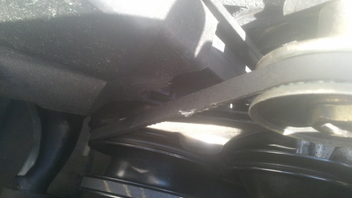

    Also ich glaub die theorie das er am motor schleift passt nicht, da an beiden seiten des riemens einzelne fetzen weg hängen. Ich kann aber nirgens erkennen ob er wo anschleift. 6218MC steht auf den riemen drauf?!
    Und die Abdeckung vom Zahnriemen kann auch nicht sein, weil die anscheinend vom vorbesitzer schon soweit abgeschnitten wurde das der riemen nicht mehr dran kommen kann (siehe bild).

  • Der Fetzen ist doch vernachlässigbar dachte jetzt der ist richtig kaputt vom Bild her sieht der gut aus. Wenn er nirgendswo schleift ist das gut. Ja die abgeschnitte abdeckung ist mir auch gerade aufgefallen so sieht das aus wenn man keine Ahnung hat. Die muss man nur richtig reinstecken dann klappts auch mit den Nachbarn.

  • Auf dem Bild sieht man leider nicht das weiter unten der Riemen deutlich mehr beschädigt ist (ca. 10 stellen linke und rechte seite vom Riemen hängen fetzen weg). Hört sich wie gesagt wurde nach irgend nem Lager an. Kann ich so weiter fahren oder muss das schnelstens behoben werden? Was sagt der TÜV zu soetwas -> in einem halben jahr muss ich hin. Kann man versuchen die Spannung vom Riemen mal zu ändern oder an was kann ich mich orientiern das ich weis das er so passt?
