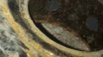

  • Ich weiß ehrlich nicht was er da fabriziert hat, ich sitze hier gerade und bin echt ratlos..... Er hat die lager einfach rein gesteckt mit 1hammer schlag waren die schon drin, das war für mich echt komisch. Er hat davor bevor er die neuen lager rein gemacht hat, da wo die lager sitzen ein runden ring(siehe foto) raus gehauen, er meinte das muss weg... Ich weiß wirklich nicht ob der ring in dem träger dazu gehört oder nicht ?
  • 8| ?( Alter, nimm die Axt, geh zu ihm und hacke ihm die Hände ab, mit dem Vemerk 'Die müssen weg'. Der Stützring für das Lager ist doch wichtig, wie soll denn das sonst halten. HAHA, das halte ich grad echt nicht aus. Was hat'n der gelernt? Fleischer? Geh fort, das gibt's doch in keinem Film. 8o
  • Meines Wissens nach gibt es da keine Einzelteile. Sollte es jetzt in der Tat so sein das die neuen Lager nicht wirklich Presspassung im Träger sitzen, ist er was für die Tonne. Es kann natürlich auch sein das es nicht die richtigen Lager waren. Ich würde erstmal neue Lager besorgen, wie sie rein gehören und dann weiter sehen.
  • Okey habe ich mir schon fast gedacht :/ so habe gerade im so wirds gemacht buch geschaut, die hinteren lager müssen nach vorne und die vorderen bei mir nach hinten, jedoch sitzen meine hinteren laut buch richtig herum im loch halt nur nicht vorne.
  • also wenn der stützring draußen ist, dann darf er auch noch einen neun aggregateträger verbauen. :thumbup:
    und natürlich auch neu lagern. ;)

  • Ich war gerade bei audi service.... Die haben für mich nachgeschaut ob es die stützringe zu ersetzen gibts, keine chance gehört komplett zum träger. Darauf hin fragte ich ob die mir ne bestätigung geben könnten für den fleischer (mechaniker) falls man ihn so nennen kann, audi kann leider keine bestätigung mit geben ich muss zur dekra fahren. Ich war gerade auch bei dekra, genau das selbe wir können nichts tun..... Jetzt heißt es ich bleib auf den schaden hängen die er mir versucht hat, spricht guten gebrauchte achsträger +neue lager. Ich versteh die welt nicht mehr :dash:
