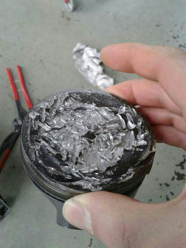

ja ich gehe mal stark davon aus das es die ventile erwischt hat?
Kommt drauf an, war der ZR "nur" etwas zu locker oder schon fast komplett ab? Aber das wird sich zeigen wenn der Kopf ab ist.
unten hing der noch irgendwo fest aber ansonsten hätte man den rausziehen können...
wenn sich die Nockenwellen und die Kurbelwelle noch einigermaßen synchron mitgedreht haben, könntest glück haben!

naja bei mir ist er aber sofort ausgegangen. vielleicht habe ich ja glück gehabt.
so hört sich meiner an wenn man ihn starten will.
kannst damit was anfangen?http://www.youtube.com/watch?v=HWnMxJp97-o
halt keine kompression...

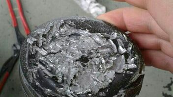

hätte auch so aussehen können
du sagst ja schon-keine Kompression
wie meinst du das?
Ich denke, er meint, dass die Ventile in den Kolben einschlagen und dann eben nicht mehr ganz 100%ig abdichten...
jop, und das selbe hätte mir passieren können, wenn meine kaputte Zündkerze reingefallen wäre....

Bilder stammen übrigens von einem User hier, wenn er will kann er seinen Senf dazugeben

Da werden die Ventile aufgesetzt haben. Fürn Einlass ist es dann vorbei. Kannst mit nem Endoskop reinschauen und nach Spuren auf den Kolben suchen.. aber das wird rum sein.
Also einmal neu, und diesmal richtig.
