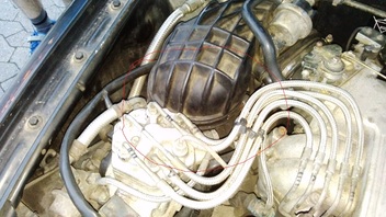

    danke erst mal für die schnellen antworten, habe eben mal ein paar fotos gemacht, sind im anhang.
    es ist definitiv motoröl, das kann ich versichern ;)
    wollte dann eben nochmal wegen der falschluft testen, jedoch ging der motor im standgas aus, wenn ich kein gas mehr gegeben habe,
    juchey, was neues... -.- habs n paar mal versucht, aber ist sofort stark ins stottern geraten und dann ausgegangen, sobald ichs gas weggenommen habe
    (öl hab ich vorher noch etwas aufgefüllt, damit er nicht auf dem trockenen läuft)
    auf bild 1 kann man sehen, wo das öl rausgekommen sein muss (roter kreis), ist, wie gesagt, am getriebe.

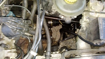

    es ist dann, wie auf bild 2 zu sehen, an der innenseite des linken kotflügels im motorraum gelandet.

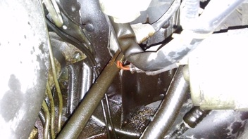

    aus dem bereich, den ich in bild 3 rot markiert habe, kam auch weißer rauch...

  • Ich würde mal sagen, das Links im Motoraum ist Servo Öl, wenn er ne Servo drin hat, also Servoleitungen und Servogetriebe irgendwie prüfen und schaun wieviel Öl im Behälter ist. Es könnte allerdings genauso Bremsflüssigkeit sein, da der Behälter ja genau an der stelle sitzt (am Bremskraftverstärker) bzw. ABS hat er ja auch so wie man das auf dem Bild sieht, also den ABS block überprüfen, schonmal ne Gefahrenbremsung gemacht?
    Das Bild wo du das Loch markiert hast, kann eigentlich gar kein Öl rauskommen, die Kuplung läuft doch nicht im ÖL !?
    Was hat der überhaupt für ein Getrobe drin, Schalt oder Automat ?

  • Die Geschichte mit der Schraube im Schlauch ist auf jeden Fall nicht orginal. Man kann nur leider nicht erkennen wo der Schlauch überhaupt hingeht. Kann aber wirklich durchaus die Kurbelgehäuseentlüftung sein. Das kann eventuell auch was mit dem weißen Rauch zu tun haben der aus dem Luftfilterkasten kommt.

    Sicher dass der Qualm aus den Auspuff kam? Wenn sind die Ventilschaftdichtungen hinüber oder die Kolbenringe (was eher unwahrscheinlich ist). Oder hat man hinter dir bei der Fahrt einfach nur einen leichten Rauchschleier gesehen?
