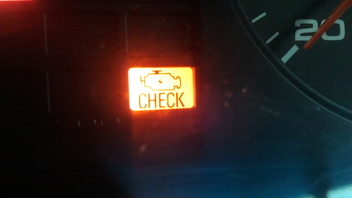

[Gelöst] Motor Check - Lampe leuchtet
auf jeden Fall erst mal den Fehlerspeicher auslesen (lassen) !!
Die Kontrolleuchte ist für mehrere Funktionen da. Bei mir war es zuletzt ein abgerutschter Schlauch zum Ladedruck-Magnetventil.
Gruss
Zum Fehlerspeicher auslesen bin ich noch nicht gekommen, aber ich hab nen Kumpel gefragt, der Mechaniker ist.
Er meint das ist der Luftmassenmesser... Und der ist teuer
Ums Fehlerspeicher auslesen wirst du wohl nicht herum kommen, macht allerdings auch jeder ÖAMTC Stützpunkt, sofern du Mitglied bist.
Wie läuft der Wagen? Wenn der LMM defekt ist sollte normalerweise die Leistung, quasi weg sein. -
ÖAMTC-Mitglied bin ich leider nicht, und auch nicht von ARBÖ oder sonst etwas...
Aber ich werds trotzdem irgendwann machen lassen.Also an Leistungsverlust merkt man nicht wirklich viel.
Folgendes ist mir aber aufgefallen:
Autobahn: Beschleunigung bis 160 km/h sehr gut oder normal, ich kenne ihn noch nicht anders. Aber bei exakt 160 km/h ist schluss mit beschleunigen.
An einem anderen Tag hatte ich die selbe Situation mit ca. 175 kmh. Bis 175 km/h sehr gut, aber dann ende.
Fühlt sich an, als würde man vom Gas gehen. Da dachte ich sofort an den LMM. -
Kannst ja mal "probeweise" den Unterdruckschlauch vom AGR-Ventil abziehen. Vielleicht hat auch auch das Ansteuerungsventil einen Defekt.
Gruss
Problem gelöst!
Genau das hat er gebraucht
 habe mir jetzt auch ein Diagnosekabel gekauft und den Fehlerspeicher ausgelesen.
Die Ursache lag am Airbag! Dieser war mal abmontiert, deshalb hat die Lampe zu leuchten begonnen.Warum es nicht auch vorher geleuchtet hat?
Weil der Vorbesitzer die Lampe einfach herausgenommen hat
 als ich meine Tacho-Beleuchtung umgebaut habe, hat auch dieses Problem "angefangen".Wie auch immer - Schön, dass jetzt nichts mehr leuchtet
DANKE VIELMALS!
Tja, dann sitzt die Lampe aber im falschen Leuchtenfeld, bzw der Tacho ist gegen einen mit der falschen Leuchtenfeldbeschriftung getauscht worden. Denn Airbagfehler bringen die Airbagleuchte zum leuchten, nicht die Motorcheckleuchte.
