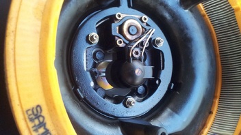

das hat doch nichts mit dir zu tun, ich bin mal eben fix nach unten und habe ien foto gemacht:
dieses untere goldene plättchen was sich beim gas geben öffnet sah für mich immer nach vergaser aus...
was davon ist jetzt die einspritzdüse?
Das goldene Plättchen ist die Drosselklappe und das Teil was genau darüber sitzt und die vier Kabel hat ist die Einspritzdüse, an der auch noch der Ansauglufttemperatursensor sitzt.
