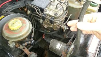

Hier mal ein paar Bilder die ich geschossen habe und nicht weiter weiss.
Kann jemand helfen?? Noch dazu bin ich kein Mechaniker also keine Kürzel bitte. ![]()
Danke

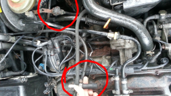

Danke
Hi,
das ist der Schlauch vom Kaltlaufregler (KLR). Der wird normal oben an der Ansaugbrücke angeschlossen (Mittig, wenn du davor stehst auf der rechten Seite). Sehr wahrscheinlich ist der Anschluss dort jetzt offen. Ist das der Fall wird jede Menge Falschluft gezogen und der Motor kann im Extremfall nicht starten. Also versuche die offene / undichte Stelle an der Ansaugbrücke zu finden, wo der Schlauch drauf gehört.

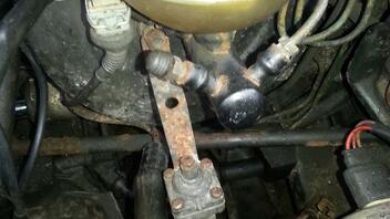

Was willst du denn wissen? Warum dein Coupé nicht anspringt oder Bauteile? Das Teil an dem rostigen Stab ist ein Kaltlaufregler (KLR), damit erreicht dein Coupé die Euro2 Abgasnorm, ist aber Zubehör, nicht original Audi.

Hi,
Anscheinend wars das nicht. Ich habe mma
Übrigens das T-Stück das ich halte ist zu beiden Seiten offen. ![]()
Was nun?
Weil das Teil das du in der Hand hälst unter den auf dem Bild linken Anschluss gehört. Wenn es schon so war, dann hat jemand den KLR abgeklemmt. Das hat dann aber sicher nichts mit deinem Problem zu tun.
Wenn du dich sonst nicht auskennst, dann wirst du wohl oder übel da nen KFZler ran lassen müssen. Wahrscheinlich nichts dramatisches, aber ohne Kenntnisse so einen Fehler zu finden erscheint mir recht schwierig.
