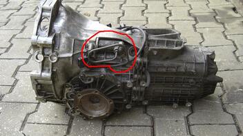

Der Zylinder ist wenn du vor dem Audi stehst auf der rechten Seite unten mittig.Bild habe ich leider keins.Habe aber die Prozedur an meinem schon durch.Aber ohne Paletten nur auf Böcken.

Habe mal ein Bild geklaut.
Guck hier.
danke aber das hab ich schon im griff lies meinen letzten beitrag das du weist um was es mir geht
