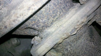

Ja, ich stehe jetzt vor dem gleichen Problem, nur das ich einen 4-loch Flansch habe. Am Liebsten wäre mir eine Lösung ohne Schweißen, kaufen fertig. Gibt es aber scheinbar nicht..
Hat Jemand noch eine schweißfreie Idee? Sonst bleibt ja nichts anderes über..
Anbei noch ein Bild.
schneid die flansche weg und mach ein flexrohr rein
Und das mache ich mit Kaugummi fest? Es ging erstmal um Lösungsvorschläge die ich einfach so umsetzen kann..
Flexrohr ist eine Option, aber eher die letzte..

hab mir letztesmal ein beim teilefritzen angeschaut und das hatte schellen dran also nix schweißen
und das einfach so hinzugriegen ohne schweißen wird eher schwierig
denk ich mal
was mir noch einfällt vil kann man sich ja einen flsch für hosenrohr selber bauen aus zwei teilen die man dan einfach draufsteckt miteinanderverschraub
und man dann den kat und hosenrohr wieder wie gewohnt zusammenschrauben kann
ich hoff du kannst dir vorstellen wie ich das mein hab da grad so ein bild im kopf
ungefähr zwei hälften wie die lackerböcke der nockenwelle mit vier löchern^^
blöde idee könnte aber passen
Ja genau an sowas habe ich auch schon gedacht, das es sowas nicht gibt?! Marktlücke?
Quasi eine Schelle mit 4 Langlöchern..
machen wir ne fabrik auf gibt bestimmt reichlich kunden
is echt ne marktlücke so ein katflansch reperatur set
könnte aber klappen und is glaub ich auch ne recht günstige lösung^^
nimm doch zwei metalklötze schneid dir da die rundung vom hosenrohr rein
bohr links und rechts jeweils 2 löcher
und dann noch die vier zum kat festschrauben

Ja, nee ich lass glaube ich doch ein Flexrohr einschweißen, dann habe ich Ruhe.. Ist zwar von der Zeitplanung doof, aber was solls.
