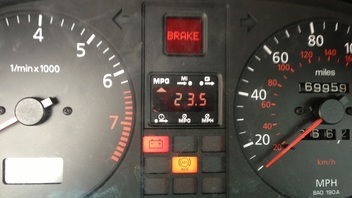

so sah der vorher aus:
Was mir jetzt so noch nicht klar ist ohne es vor Augen zu haben, wozu müssen die Löcher aufgeweitet werden?
das ist das problem an der ganzen sache.
die löcher sind dazu da, dass das dingen da einrastet.
aber das übt viel zu viel druck auf das display aus, so das das mit der zeit innen sack geht.
wenn du die ausbrichst, hält das immernoch genug, dass die verbindung zum display besteht, aber nicht mehr so viel, dass das display davon kaputt geht.
