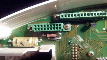

Ich habe vorhin mal reingeguckt und ein Widerstand sieht
richtig durch aus, da ist nähmlich schon die Beschichtung abgeblättert -
Na, dann laber nicht lang rum und stell ein Foto rein. Meine Glaskugel ist kaputt und ohne weiß ich nicht welcher Widerstand kaputt ist

@ TE: Hast du schon mal deine Sicherungen durchgeschaut? Bisschen Farbe ab an nem Widerstand bedeutet meist nicht gleich defekt. Defekte Widerstände ändern häufig ihre Farbe von einst bunt zu zukünftig schwarz bzw. dunkel.
Den rot eingekreisten

Löt das Ding doch einfach mal aus und mess es durch. Sieht auf dem Bild jetzt schon seltsam aus. Das sieht nach alles und allem aus.
Der Widerstand ist durch, der lässt sich nicht mehr messen.
Jetzt bleibt nur noch die Frage was kommt da für ein Widerstand rein
da man die Ringe und Farben nicht mehr sieht
Da müssen jetzt die Profis ran. Hab keine Unterlagen für sowas.

Der vom Audi 100 C4 hat nen "schwarz schwarz braun" drin -
Hat der um die 10 Ohm
, hast du ein Bild
100 Ohm oder? Ich werds heute mittag mal messen. Hab jetzt keine Ambitionen mitten in der Nacht in die Garage zu laufen, um mein Multimeter zu holen.

Hab keinen Schaltplan. Aber soviel Widerstände sind nicht auf der Leitbahn. Schon möglich, daß der eine wichtige Funktion erfüllt. Die Frage ist vielmehr, warum der abgeraucht ist. Das passiert ja nicht ohne Grund.
