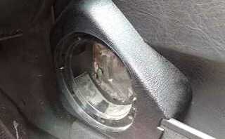

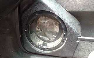

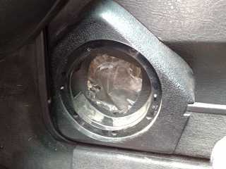

moin männers... hab mir ja meinen 20v gekauft. da ist auf der beifahrerseite eine art doorboard. aber aus plastik also original.
oder nicht?? passt auf jeden fall wunderbar mit der rundung der türpappe und den ablagefächern. und siehtr gut aus... bin nun am überlegen irgendwo so ein teil für die fahrerseite zu bekommen oder halt beide aus holz nachbauen.

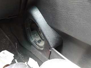

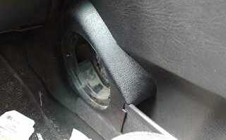

so da sieht man son teil bei mir.
Die gibts doch bei eBay für ich glaub 50-60?? Sind zubehörteile
so ähnlich sind diee teile bei mir auch, nur nicht so runter gekommen
runtergekommen?? wieso? muss nur das gitter vor denn is das gut. glaub ich bau mir die teile aus mdf nach. weil wenn son stück plastik 50? kosten soll... das sind 5? holzkosten und 2 stunden arbeit.
