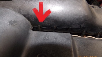

Hier hab ich mal ein Bild vom gerissenen Kühler gemacht.
Die Hutze ist wohl bei Audi nicht mehr zu bekommen.Gibts da noch andere lösungen?

Ok, das ist dann wohl doch der Kühler. Pech gehabt. Also raus damit und neuen rein.
Den Klimakondensator kannst vorne abschrauben, und musst nicht mit rausnehmen+Klima nicht öffnen.
