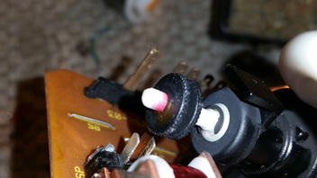

    Ich hole das alte Thema mal hoch, weil ich nochmal ein paar Pics hier reinsetzen wollte. Denn ich war auf der Suche nach Pics von der zerlegten Pumpe, habe aber keine gefunden. Auch die vermeintlich hier öfters genannte Reparaturanleitung habe ich nicht gefunden. Daher habe ich selbst zur Cam gegriffen und wollte es euch nicht vorenthalten, falls jemand auch nochmal danach suchen sollte. Das Thema bleibt ja aktuell, da die Autos ja nach wie vor existieren und nicht jünger werden :D
    Problem: Pumpe läuft beim schliessen/öffnen nach, bis zur Zwangsabschaltung nach 10 Sekunden.
    Unterdrucksystem war in Ordnung. Lag also an der Pumpe selbst.

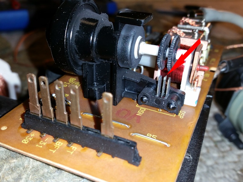

    Und zwar lag das Problem an dem Mittelkontakt des Druckschalters (Dose). Der mittlere Kontakt war abgeborchen, so das die Pumpe kein Signal mehr zum abschalten bekommen hat.
    Der abgebrochene Mittelkontakt:

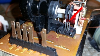

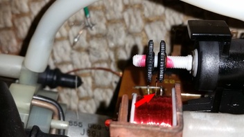

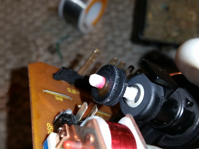

    Der kleine Unterdruckschalter bewegt einen Kolben (mit dem kleinen Rädchen dran). Je nach schliessen oder öffnen (Unterdruck oder Überdruck) bewegt er sich bei erreichen des "Enddrucks (Fahrzeug komplett geöffnet oder komplett geschlossen)" raus oder rein und drück bei dieser Bewegung somit den Mittelkontakt gegen den jeweils äusseren Kontakt und gibt der Pumpe so den Impuls, das sie abschalten soll. In meinem Fall fehlte aber ein Stück vom Kontakt so das der Kolben "ins leere" drückt. Die Pumpe läuft und läuft und läuft. Normal ist dieser Mittelkontakt länger (hier ein Pic meiner intakten Ersatzpumpe):
    Ich habe mir also etwas gebaut, damit ich wieder einen langen Mittelkontakt hatte und der Kolben diesen wieder gegen die beiden anderen Kontakte gegendrücken konnte.

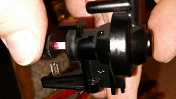

    Ich habe den Druckschalter ausgebaut und den Rest des mittleren Kontaktes entfernt. Aus einem alten HiFi Relais habe ich dann einen Federkontakt ausgebaut und diesen in die Mitte gesetzt. Diese Federkontakte sind ja bei allen Relais ähnlich.

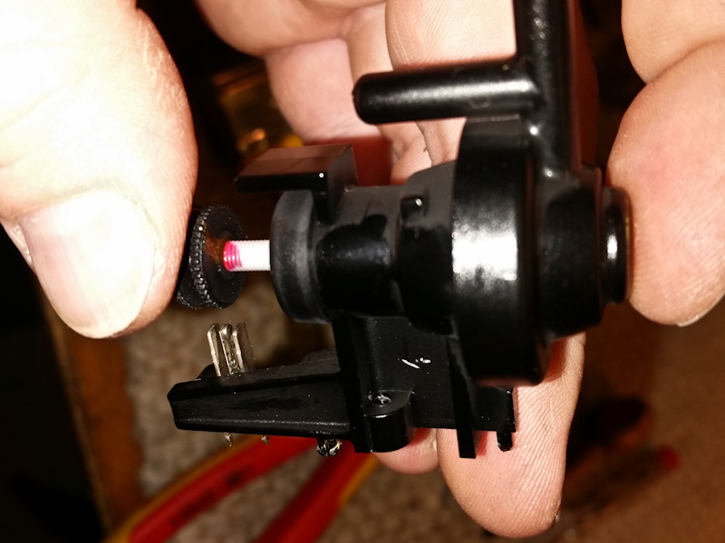

    Der Kontakt eines alten Hifi Relais:

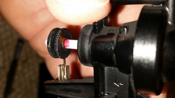

    Der eingesetzte Kontakt:
    Wieder festgelötet, den neuen Federkontakt noch in dem schwarzen Träger unten mit Kleber fixiert und nun funzt die Pumpe wieder wie sie soll und schaltet nach erreichen der Schliesstellungen sofort ab. Quasi alles mit "Heimmitteln" instandgesetzt.
    Vielleicht hilft es dem einen oder anderen. Auch sieht man hier mal den erwähnten Druckschalter (Unterdruckdose) mal ganz gut, der auch schonmal kaputt geht oder undicht wird, und sich somit nicht mehr bewegt und den Kontakt zum abschalten nicht mehr auslösen kann.
