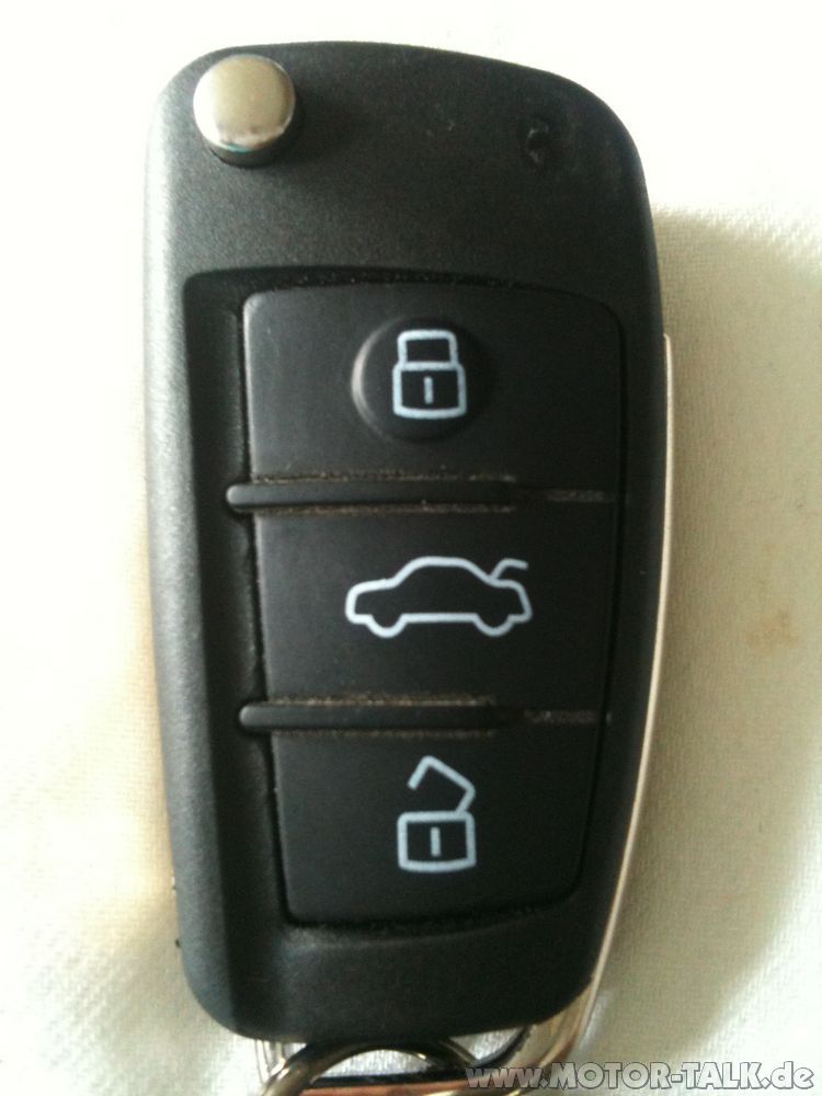

  • Zum Thema FFB: Kauf dir eine IncaPro IP 715 und einen Original Audi Klappschlüssel(3 Tasten, z.B. A3/A6), die Platine passt mit leichten Anpassungsarbeiten rein und lass dir beim Schlüsselmacher den Bart machen. Kommt dich mit ~50-60€, ist haltbarer als der Chinaeisendrecksmüll den IncaPro mitliefert und du hast Ruhe..
    Oder einfach eine mit Handsender und Original Schlüssel. Anschließen entweder unter der Rücksitzbank oder direkt an der ZV-Pumpe(Kabel ziehen)

  • Hallo
    Grüße
    also du meinst die Platine vom Inca-Sender passt in einen Audi-Schlüssel?. Mir würde auch eine separate FB völlig reichen. Die Anleitung zum Einbau einer Inca habe ich gerade gelesen. Scheint ja nicht schwer zu sein.
    VG
    Wolfgang

  • Hallo
    VG
    Wolfgang
    Ja passt, die IP715 sieht so aus: Link
    Musst halt schauen, das du einen Original Schlüssel bekommst, der das gleiche Format hat, müsste zB. A3(FL) haben.. Sollte man auch noch beim Freundlichen bekommen als Leergehäuse(?)
    Grüße
  • Als leergehäuse nicht aber halt ungeflasht.
    Also Platine drin aber unbeschrieben.
    Da muss man dann nur bereit sein was für zu bezahlen, ich wollte für meinen A8 einen neuen mal holen da meiner recht vermackelt ist da wollten die ca 80 schleifen für, zwar nicht so einer wie der oben gezeigt aber ähnlich.
  • Ersteiger dir einfach einen bei eBay, sind öfter mal drin. Hab einen vom A6 der wie neu ist für ca. 30€ bekommen.
    Nur muss ich mir jetzt noch die IncaPro besorgen. Hab eine LuxPro drinnen. Da passt mal nichts in einen originalen Schlüssel. Auch nicht in den vom B5, obwohl der das gleiche Layout hat. :wacko:
