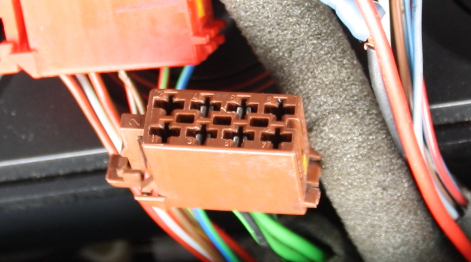

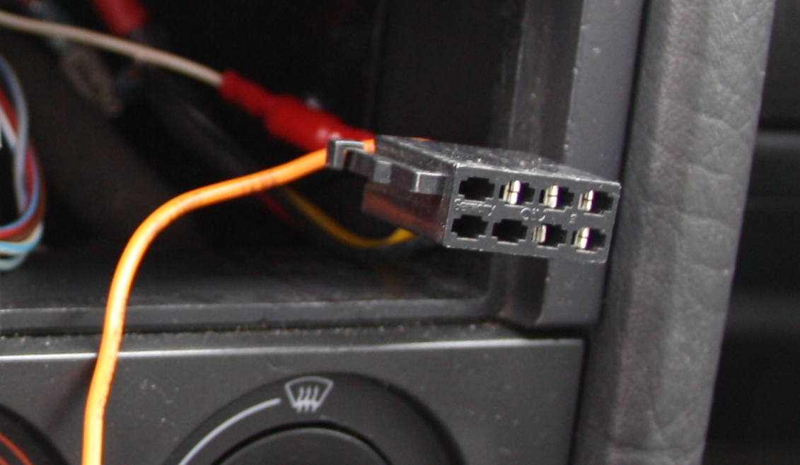

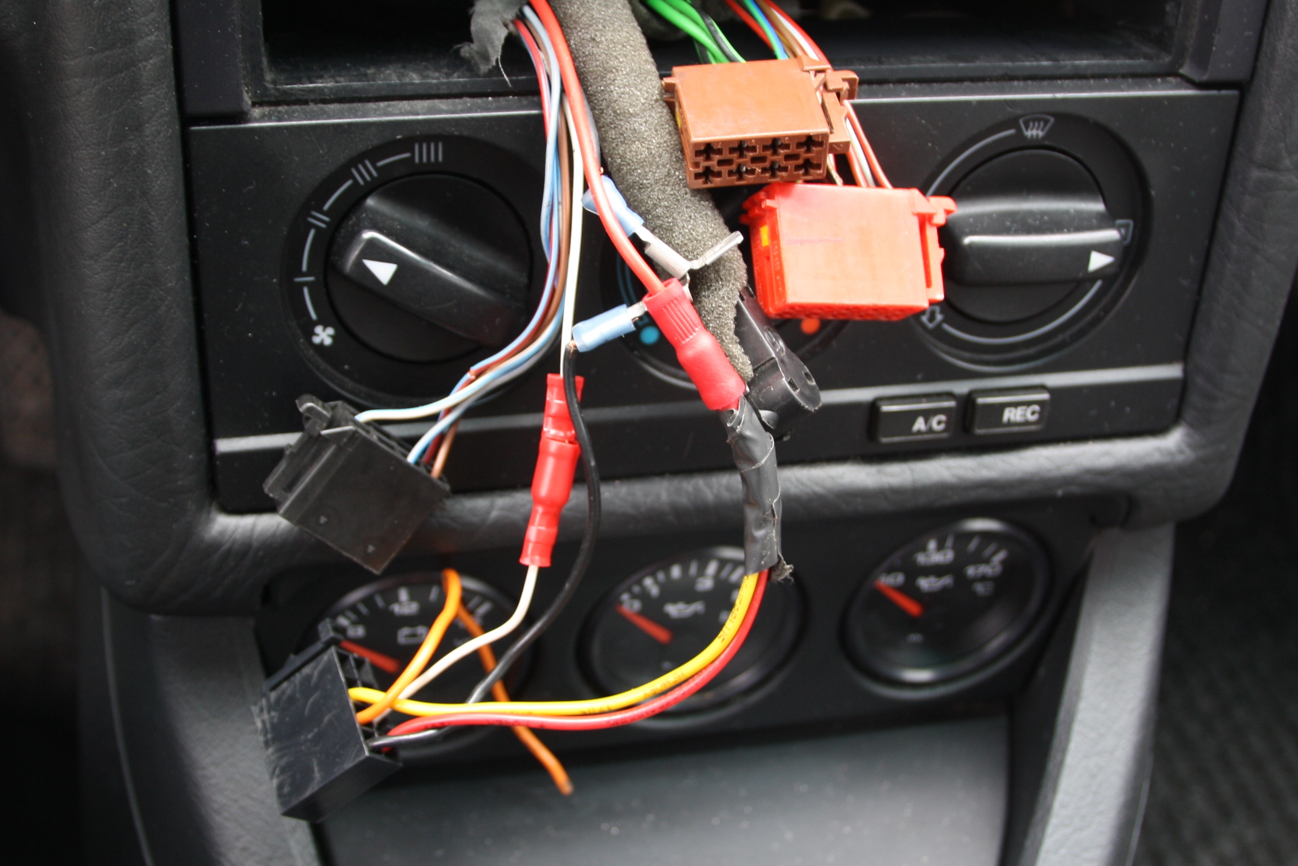

  • ich bin ein totaler elektronik neuling und das liegt mir auch nicht und wenn ich alles richtig gemacht hab dann müsste das stimmen alles ... ich kann ja mal bilder hochladen von den steckern falls das was hilft ... sind dann gleich da :)

  • was ich jetzt zB. auf den bildern erkennen konnte ist, dass da zündungsplus und dauerplus zusammengerödelt waren. somit musst du zB das radio ja immer getrennt an und aus machen. zum anderen gehört der rote stecker halt zum aktiv system und den musst du auf jeden fall mit anklemmen, sonst kommt von hinten nichts.
    der braune stecker mit den grünen leitungen ist der anschluss für vorn. und für den schwarzen gibts ja ne belegungsliste hier im forum und normal auch im handbuch vom radio. :)
  • Also Grundlegend sind da 2 ISO A-Stecker angebracht worden. Was völlig unnötig ist. Der Vorbesitzer hat wohl nich den geringsten Schimmer gehabt, was er da tut. Zumal da angeschnittene Leitungen und offene Kontakte rumhängen. Der mit Schwarz, Rot, Orange usw. belegte 8-pol ISO ist ausm Zubehör (is von AIV), und nachträglich in den ursprünglichen Kabelstrang geflickt worden. Reiß den Müll raus, und isolier deine Leitungen vom ursprünglichen Kabelstrang erstmal ordentlich. Danach ziehst du dir ne Zusätzliche Leitung vom Zündstartschalter Klemme S (ist AFAIK beschriftet am Stecker) auf die Zündplusleitung vom ISO a (damit dein Radio auch angeht)
    Das sollte aber - Kurzschlüsse erstmal ausgeschlossen- nix mit dem Summen/knacken zu tun haben. Für das Aktivsystem hinten kannst du jetzt hergehen und nen Adapter besorgen, oder du pinst die Leitungen aus und setzt die Signalleitungen in den Iso B ein. Belegung gibts HIER unter Punkt 3.3, Die Signalmasse sollte am Roten Stecker doppelt in einer Kammer liegen, trenn das und crimp neue Iso-Pins dran, die du richtig in den Iso B setzt... Die restlichen Leitungen (Pin1: rot/braun, Pin2: grau/rot, Pin3: rot/gelb???) sind höchstwahrscheinlich für die Radiofrequenzanzeige im Autocheck, sowie Remote für die Verstärker der Aktivsyteme. (weiße Leitung - kommt dann in Pin 5 des Iso A). Die Zubehörradios -von den älteren Becker-Geräten abgesehen- unterstützen die Radiofrequenzanzeige im Regelfall nicht, Da die keinen Iso C 10pin haben. Du wirst also damit leben müssen, dass die Anzeige im Tacho nicht funzt.
