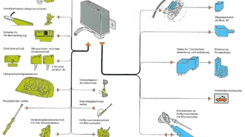

jetzt wo mein Auto ganz ist, geht mein Verdeck nicht mehr..
Ich hab den Kofferraumdeckel + Kabelbaum getauscht!
Dann dacht eich mir da muss der fehler liegen, alles durchgemessen, ein Kabel hat nen Kabelbruch, das mal schnell neu gelötet udn sehe da klappt.. denkste
Also Handbremse rein, Verdeck entriegelt und Knopf betätigt, Verdeck geht ein bisschen hoch und bleibt dann stehn.. dann wollte ich wieder zu machen, dann ging der Verdeckkasten nicht mehr zu, also wieder auf mit der Hand das Schloss was zu früh geschlossen hatte im Verdeck kasten wieder aufgemacht und dann geschlossen, so jetut ist das Auto wieder zu!
Aber an was kann das liegen?
Soll ich mir den Ersatzkabelbaum mal von Fobo bestellen?
Oder an was kann es noch liegen?
Mit dem alten Kabelbaum + Kofferraumdeckel ging es noch, also wo ich mein Auto gekauft habe!
Oder Kaputt da es ca 3 Wochen im Schnee drausen stand?
