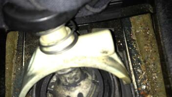

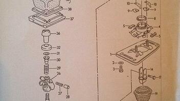

die 4 so wies aussieht. die 8 wär das 90ct teil gewesen.
Schaltknauf samt Schaltsack lässt sich hochziehen
na wenn dann würde ich an den 90ct nich sparen und den sicherrungsring auch gleich neu mitmachen...
also die 4 und die 8 und du hast wieder ruhe beim schalten
okay super.
man sehen was die dort für die beiden teile haben wollenich danke euch erstmal!
Kugelgehäuse 893 711 334 B + Sicherungsring 893 711 511 A rechne mal so mit ca 50,-?.
also ich hab mir vom schrottplatz eine komplette schaltkulisse für 20 euronen geholt.
jetzt klappt alles wieder wunderbar
