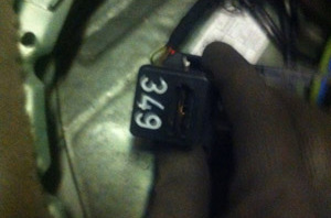

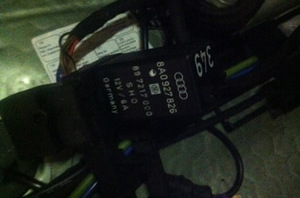

ÖAMTC hat nichts gefunden... Wie prüfe ich das Relais?
ABS Hilfe
