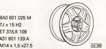

    ich will die 15" 5 Stern Audi(Ronal) Felgen, die wohl beim B4 Kombi als Sonderausstattung verfügbar waren, auf meinem B3 Typ89 (bj88, 1,8S 66kw) eintragen lassen. Teilenummer ist "8A0 601 025 M" .

    was du von audi bekommen kannst,is ein zettel,wo u.a. diese felge mitsamt massen,teilenummer,eigentlichen verwendungszweck,befestigungsmaterial & der traglast vermerkt is,im prinzip genauso wie du es als bild angehangen hast
    solang du nicht gerade ein exklusives wahnsinnsmodell fahren solltest,sollte die traglast reichen & der tüv oder dekra kann dir das mit den angaben eintragen,allerdings per teurer sondereintragung
