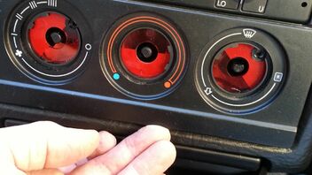

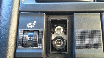

geht aus mit nen -(Ph)Fasenprüfer ganz gut. von unten einschieben und leich anhebeln durch die Gummiummantelung verkratzt du a nix ![]()
Edit: Phasenprüfer ![]()

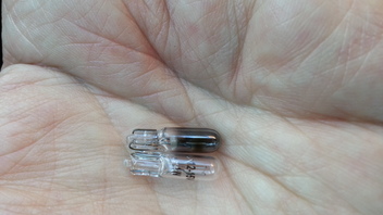

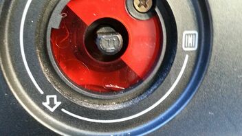

...hab die Kappe ab, die Birrne war rabenschwarz.
Gehen da auch 1 Watt Birnen, oder sollte ich unbedingt bei 0,8 Watt bleiben?
Ich hab nur 1 Watt im Elektronicladen bekommen.
Danke...
sollte keine Probleme machen. schreib mal ein kurzes Feedback wies geklappt hat bzw wie genau du die gewechselt hast. da muss ich auch noch ran. ![]()
...mache ich Stefan, spätestens am Wochenende, mit Fotos. Bilder sagen mehr als Worte ![]()
Fotos über Lampenwechsel Heckscheibenheizungsschalter
Fotos über Lampenwechsel Heizungsdrehschalter
Danke bis dahin, Feedback kommt zum Wochenende.. ![]()

sollte egal sein ob 0,8 1,0 oder 1,2 watt wir halt mit steigender watt zahl heller ![]()

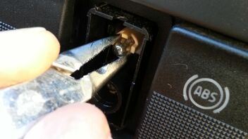

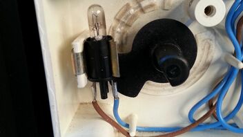

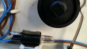

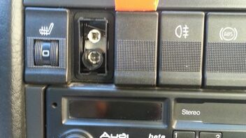

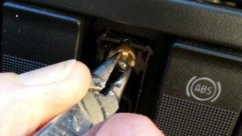

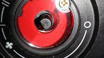

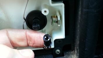

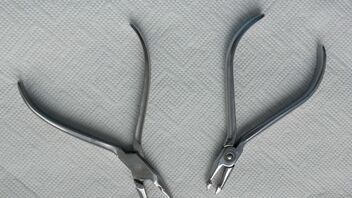

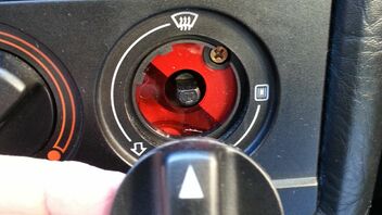

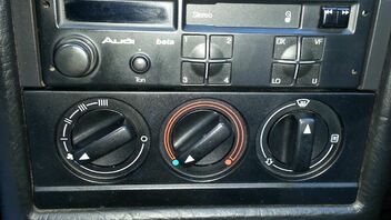

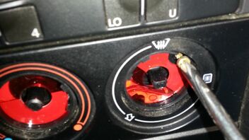

Also, heute fleißig gewesen....

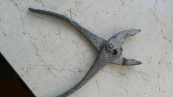

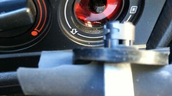

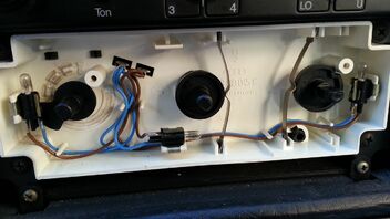

Weiter gehts es...also äußerste Vorsicht mit der Spitzzange, aber Mut zum Abziehen der Drehregler mit Gummi unterlegter Flachzange, mit einem kräftigen Ruck.
...so, mal der Vergleich :D.
Also von den Schaltern wechselbar ohne Lötarbeiten sind nur der:
Nebelschlussleuchten - Schalter
Heckscheibenheizungs - Schalter
ABS-Schalter
