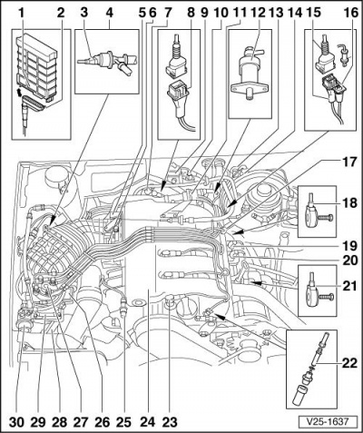

2 Einbauorte und Bauteile prüfen
1 Ke-Motronic Steuergerät
2 Ke-Motronic Anschlusstecker
3 Stecker für Magnetventil
4 Magnetventil
5 Vollastschalter
6 Leerlaufschalter
7 Zündverteiler mit Hallgeber
8 Kühlmitteltemperatursensor
9 Endstufe für Zündspule
10 Zündspule
11 Ventil zur Leerlaufstabilisierung
12 Kaltstartventil
13 Stecker für Klopfsensor 1 (grün)
14 Stecker für Klopfsensor 2 (blau)
15 Stecker für Lambdasondenheizung
16 Stecker für Lambdasonde
17 Zündzeitpunktsgeber
18 Klopfsensor 2
19 Stecker für Zünzeitpunktsgeber
20 Stecker für Motordrehzahlsensor
21 Klopfsensor 1
22 Einspritzventil
23 Zündkerze
24 Sammelsaugrohr
25 CO Messrohr
26 Druckregler
27 Mengenteiler
28 Luftfilter
29 LMM-Poti
30 Kraftstoffdruckregler
