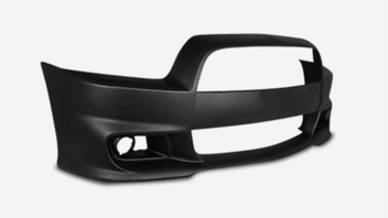

    Ist die Frontstoßstange beschädigt und diese soll repariert oder ausgetauscht werden, dann kann diese kleine Anleitung helfen. Ist die Stoßstange abgebaut, so kann diese wieder ausgebessert werden. Oder, wenn der Schaden größer ist, diese durch ein Ersatzteil ausgetauscht werden.
    index.php?page=Attachment&attachmentID=56257&h=0f58adc07bd18b8478baf76685259f4017cc6312
    Bild einer Stoßstange bereitgestellt von autoteiledirekt.de
