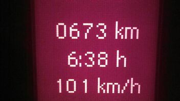

) ein Wiesmann Hardtop spendiert. Also gestern unseren VW Crafter geschnappt und mal eben nach Frankreich runter gedüst
(siehe unten Bild der MFA). Dort unten endlich angekommen mal das Teil unter die Lupe genommen
- TOP ZUSTAND --> Gekauft eingeladen und wieder Heim. Das Hard Top ist schwarz und hat - im gegenteil zum Softtop - eine gigantische Heckscheibe. Bild kann ich mal Hochladen wenn ich daheim bin. Habe heute Morgen um 1:30 Uhr echt keine Lust mehr gehabt. Montiert wird es wenn wir die Wasserpumpe wechseln. Bilder folgen.Hat jemand von euch schon ein Hardtop verbaut?
