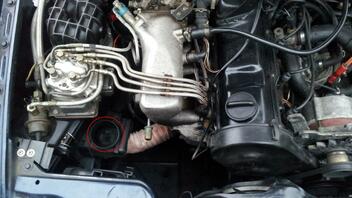

    Moin,
    ich habe eine Frage zu dem Bild, welches ich euch hier angehängt habe:
    http://s1.directupload.net/file/d/3118/xyo8sala_jpg.htm
    Man beachte den roten Kreis.
    Ich fahre nun seit dem Kauf meines Audi 80 B3 2.0E so herum und wollte euch einfach mal fragen, ob da nicht ein Deckel oder so drauf sollte.
    Mein Auto hatte schon mal ein paar Startprobleme, aber kann mir irgendwie nicht vorstellen, dass es davon kommen kann.. Bitte sagt mir, ob ich einen Aufsatz dafür brauche oder nicht.
    Sieht so aus, als ob da ein Filter eingesetzt wäre.
    MfG Jolly
    P.S.: Sorry, aber irgendwie komme ich mit den Bilduploads hier nicht so klar, deshalb nur der Link. :phat:
    Nochmal P.S.: Oh, hat ja doch geklappt mit dem Bild 8)
