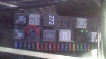

ich muss die Automatik Anlass-sperre überbrücken, und ich seh da nicht durch in den Schalt-Plänen
mit der Wegfahrsperre war murks, war ein kabel ab .. alles wieder angeschlossen und nu geht se wieder.
beim Anlasser überbrücken geht er kurz an, dann fehlt ihm wohl der Sprit und er geht aus.also ist er bis auf pin 34 vom Steuergerät, den ich durchtrennt und beidseitig auf masse gelegt habe,
immer-noch auf Automatik Elektrik geklemmt.
Relais 8 hab ich wie auf dem Bild zu sehen ist geklemmt, ist das so auch richtig?
was ich mit Relais 9 machen soll ist mir noch ein Rätzel
kann jemand bitte helfen?
komme mit der Elektrik leider nicht klar.

Relais Nr. 8 habe ich gebrücktauf dem zusatzrelaisträger find ich keine Nr 9 ... sieht auf Bildern anders aus als bei mir.
Anlasser sagt beim Starten keinen Mux und wenn ich ihn direkt mit Strom ansteuer, dreht er zwar durch, aber anspringen tut er nicht. Fehlt wohl der Funken.Kann mir jemand weiterhelfen ???? ich bin ratlos.
beide Bilder der Relaisträger als anhang anbei. -
ok alles klar, danke dir.
ich danke dir für die Info, dann werde ich mal auf die Suche gehen und schauen wo dieses Relais sitzt.
Nr.8 laut meinen Schaltplänen wenn das dann richtig ist. -

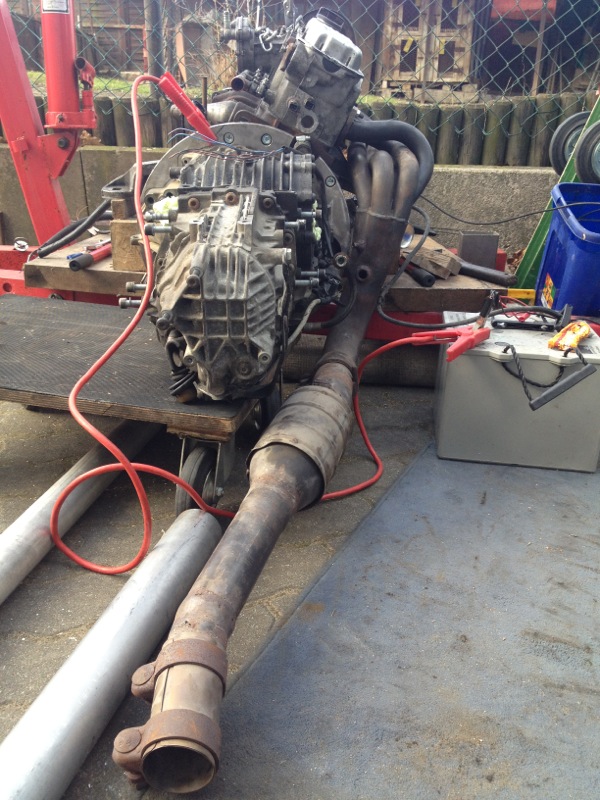

Ein Hallo an euch alle.
Ich bin der Stiefvater des 21 Jährigen Coupe Eigentümers und wollte hier mal nach Tipps und guten Ratschlägen schauen.
Da der Junge lieber Schalt-wagen fährt und wir aber ein sehr gut erhaltenen Automatik erstanden haben, fiel mir die Aufgabe zu, ihn umzubauen.
Fragen werd ich hier dann im Forum stellen.
Getriebe ist raus und auch im Tunnel die Aufhängung für das Automatik Getriebe.
Eingebaut soll das recht lange CAC Getriebe (hatte ich noch zu liegen) mit den Großen Antriebswellen.
leider sind die alten wellen zu kurz und ich da noch keinen Plan welche dann passen.Berliner T3 Bullifahrer mit 5 Zylinder im Heck (seid 15 Jahren so)
